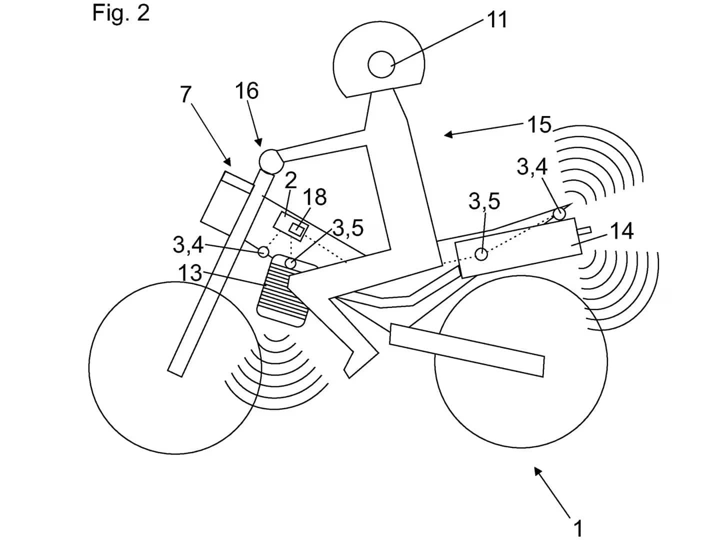

  1. Walka z głośnością trwa – KTM chce wyprzedzić kolejne obostrzenia i prezentuje nowy rozwiązanie, które ma ostrzegać o wysokim hałasie emitowanym przez motocykl.
  2. Na pokładzie motocykli z Mattighofen pojawią się trzy czujniki rejestrujące poziom emitowanego hałasu, które ostrzegać będą kierowcę o jego przekroczeniu.
  3. Docelowo system ma działać z modułem GPS, który automatycznie ograniczałby obroty silnika w miejscach, w których obowiązują niższe limity głośności.
KTM nie chce odstraszyć swoich klientów
Im więcej obrotów, tym głośniejszy dźwięki wydobywa się z układu wydechowego. Posiadając zatem nawet oryginalny wydech przy dynamicznej jeździe bardzo łatwo jest zatem przekroczyć dozwolone limity i KTM ma swój patent, aby kierowcy świadomie w dużych miastach i na wsiach wiedzieli, jak jechać, aby nikogo nie denerwować hałasem. Szkic patentowy zdradza, że w motocyklach austriackiego producenta będą zamontowane w przyszłości trzy czujniki, które będą mierzyć poziom emitowanego hałasu. Na wyświetlaczu TFT pojawi się specjalna kontrolka oraz sygnał dźwiękowy, który będzie ostrzegać kierowcę o zbyt wysokim hałasie emitowanym przez motocykl. Prosty, ale skuteczny sposób, aby świadomi motocykliści w miejscach newralgicznych mogli znacznie zwolnić i tym samym pozytywnie zadbać o zdenerwowanych europosłów oraz mieszkańców.
KTM nie tylko będzie w sposób subtelny ostrzegał kierowcę, ale dodatkowo będzie możliwość ustawienia nieprzekraczalnego limitu, który będzie tak sterował pracą silnika, aby zadanej granicy obowiązującej w danym kraju lub danym regionie nie przeszkodzić. Co więcej, w szkicu patentowym jest również możliwość wykorzystania w nowym rozwiązaniu modułu GPS, który limit aktywowałby automatycznie po wjechaniu do danej strefy. Proste, ale skuteczne rozwiązanie, które nadal pozwalałoby cieszyć się z walorów akustycznych w bezpiecznych miejscach, ale jednocześnie dbać o ciszę i spokój w miastach i na wsiach.

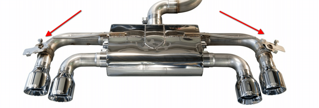

Producent z Mattighofen zaprezentował ciekawe rozwiązanie, do którego fani marki nie powinni mieć raczej większych zastrzeżeń. Zastanawiam się jednak, dlaczego producenci motocykli nie wzorują się na samochodach, w których od kilku lat montowane są w układach wydechowych specjalne klapy, które za dotknięciem jednego guzika są w stanie wydobyć z niego bardzo głośny i pełny dźwięk lub umożliwiają poruszanie się praktycznie bezszelestnie. Bardzo możliwe, że inny producent zdecyduje się na takie rozwiązania, bo już niebawem może się okazać, że obecne potężne końcówki układu wydechowego i katalizatory staną się niewystarczające. W dobie mikroskopijnych wręcz zadupków i odsłoniętych tylny kół trzeba przyznać, że ogromny tłumik wygląda paskudnie. Być może tak wygląda jeszcze lepsze, mniej zaawansowane i tańsze rozwiązanie?
Końcówka układu wydechowego z samochodu z otwieranymi klapami.
